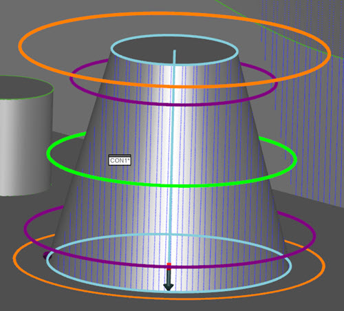

Laser sensörü koninin uzunluğu boyunca tarar. Koninin vektörünün yönünde hareket eder. Lazerin bu vektöre hemen hemen dik olması gerekir.
1 - Özelliğin vektörü.
2 - Özelliğin tarama çizgileri ve lazer şeritleri özelliğin vektörüne diktir.
3 - Tarama yönü özelliğin vektörünü takip eder

Otomatik Mil kullanırken doğrudan ölçülen Koni lazer özelliği için örnek yol oluşturma:
Mil Ölçümleri
Tek Tarama
Lazer Görünümü'nde işleme penceresini koni yüzeyinin olabildiğince fazla bölümünü içerecek şekilde ayarlayın. Lazer düzlemi koni eksenine yaklaşık 30-60 derece olmalıdır. Tarama, koninin monte edildiği yerde milin temel düzlemi üzerindeki bölgeyi yakalamalıdır.
