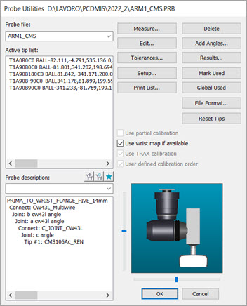

Sonsuz Mil DCC HP-L Lazer Sensörlerini Eşleme
CW43L gibi HP-L lazer sensörünün ve sınırsız indekslenebilir milin bir donanım yapılandırması Lazer Mil Eşleşmesi (LWM) yoluyla sınırsız uç yönelimlerini nitelendirme özelliklidir.
Belirli bir sensör için LWM oluşturduğunuzda, sensöre yeni uçlar eklerseniz, bunlar otomatik olarak nitelendirilir ve ölçüme başlayabilirsiniz.
Her mil bileşeni değiştiğinde LWM'yi yeniden oluşturmanız gerekir (örneğin, CJoint değiştiğinde). Ayrıca, bu durum aygıt yapısı ve üretici tavsiyelerini temel alarak değişebileceğinden, bir mil haritalamak için uygun zamanlarda donanım ve tedarikçi bilgisine başvurun.
Aşağıdaki adımlar sonsuz mil DCC HP-L lazer sensörlerini eşleme prosedürünü ana hatlarıyla açıklamaktadır:
Sensörleri tanımlama:
Prob Yardımcı Programları iletişim kutusunda, aşağıda gösterilen biçimde bir sensör oluşturun:
CW43L gibi sonsuz indekslenebilen mil
CJoint
HP-L lazer sensörü
Örnek:
Bir HP-L lazer sensörü ve sürekli bir mili olan örnek Prob Yardımcı Programları iletişim kutusu
Uygun olduğunda mil haritası kullan onay kutusu'nu seçin.
Probu Ölç iletişim kutusunu görüntülemek için Ölç düğmesini tıklatın.
Örnek:
CW43L sensörü için Lazer Probu Ölç iletişim kutusu
Haritayı oluştur:
Lazer Probu Ölç iletişim kutusundan Yeni Eşleme Oluştur seçeneğini seçin.
A Açısı Aralığı için, kullanabilir mile göre istenen Başlangıç ve Bitiş değerlerini yazın.
B ve C açıları her zaman tam fiziki aralık içinde eşlenir (tipik olarak, -180 ila +180 derece arası).
Uçlar kutusunda haritayı oluşturmak için ölçülen toplam uç sayısı görüntülenir.
Ölç'ü tıklatın.
PC-DMIS, küre aracının çevresinde beş sensör yönelimi ölçer.
PC-DMIS, eşleme kılavuzunda uçların tümünü ölçer.
