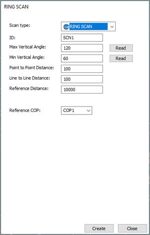

Halka Tarama iletişim kutusundan bir Halka Tarama işlemi gerçekleştirmek için ve Halka Tarama komutunu oluşturmak için:
  1. Yüzey probu seç.
  2. Menüden (Ekle | Tara | Halka Tarama) Halka Tarama iletişim kutusunu açın veya İzleyici Ölçüm araç çubuğundan Halka Tara düğmesini tıklatın.
  1. Kimlik alanında taramanız için kimliği güncelleyebilirsiniz veya varsayılan adı kullanabilirsiniz. Bu, PC-DMIS'in Düzen penceresinde görüntülediği tarama komutunun adıdır.
  2. Maks Dikey Açı ve Min Dikey Açı değerlerini yazın. İzleyiciden geçerli açıyı okumak için ilgili Oku düğmesini de tıklatabilirsiniz.
  3. Noktadan Noktaya Mesafe kutusuna bir değer yazın. Bu değer bir tarama çizgisinde iki ardışık nokta arasındaki minimum mesafeyi belirtir.
  4. Çizgiden Çizgiye Mesafe kutusuna bir değer yazın. Bu değer iki ardışık tarama çizgisi arasındaki minimum mesafeyi belirtir.
  5. Referans Mesafesi kutusuna bir değer yazın.
PC-DMIS, noktadan noktaya ve çizgiden çizgiye yoğunluğu bu mesafede elde edilebilir değer olarak hesaplamak için Referans Mesafe değerini kullanır. PC-DMIS, Referans Mesafe'de tanımlanan yoğunluğu arşivlemek için "gereken" çizgi ve nokta sayısını hesaplar.
Örneğin, Noktadan Noktaya Mesafe (100), Çizgiden Çizgiye Mesafe (100) ve Referans Mesafe (10000) için varsayılan değerleri korursanız ve 5000 mm mesafede bir duvar ölçerseniz daha yüksek bir yoğunluğa sahip olmanız gerekir.
  1. Referans COP listesinden bir COP seçin. Bu, PC-DMIS'in taranan verileri depoladığı COP'tur. Listeden bir COP seçmezseniz veya henüz oluşturulmamış birini girerseniz, PC-DMIS yeni bir COP oluşturmak isteyip istemediğiniz soran bir istem görüntüler.
  2. Oluştur'u tıklatın.
