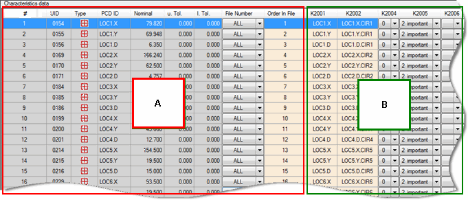

Ölçüm yordamının boyut verisi Karakteristikler verisi alanında görünür.
Karakteristikler verisi alanı örneği

Dosyadaki Sıra - Bu sütun özelliğin Q-DAS ASCII Aktarım Biçimi dosyasındaki sıra numarasını görüntüler. Boyutun Q-DAS ASCII dosyasında raporlandığı sıra ölçüm sırasından farklı olabilir.
Sütunu artan veya azalan sırada sıralamak için tablodaki herhangi bir sütun başlığını tıklatabilirsiniz.
K-Alanları
K-alanı sütunları Dosyadaki Sıra sütununun sağ tarafında görünür (aşağıdaki görüntüde B'ye bakın). K-alanı sütunları, geçerli Q-DAS veri dosyasında seçili olan K-alanı yapılandırma dosyasında etkinleştirdiğiniz K-alanlarına bağlı olarak değişir. K-alanlarının durumuna bağlı olarak, burada her boyut ekseninin değerlerini ekleyebilirsiniz. Değerlerin bazıları öneri olarak otomatik ayarlanır.
Bir Q-DAS kataloğuna veya bunun önceden tanımlı değerler listelerine bağlı olarak, seçilebilecek değerler bir açılır listede görünür.
İletişim kutusunun en altındaki yatay kaydırma çubuğunu kullandığınızda, # ile Dosyadaki Sıra arasındaki sütunlar kaymaz (aşağıdaki görüntüde A'ya bakın). Yalnızca K-alanı sütunları (Dosyadaki Sıra sütununun sağındaki sütunlar) kayar.
A'daki sütunların yatay olarak kaymadığını ve B'dekilerin kaydığını gösteren örnek
