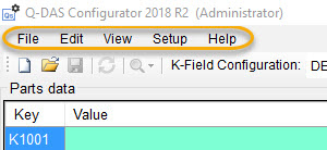

Menü Çubuğu
Menü çubuğu Dosya, Düzen, Görünüm, Ayar ve Yardım öğelerini listeler. Herhangi bir menü öğesini tıklattığınızda bir liste görüntülenir.
Menü çubuğu
