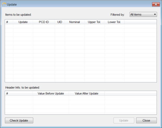

  3. Q-DAS Configurator'ndan, Güncelle iletişim kutusunu açmak için Dosya | Güncelle'yi açın.

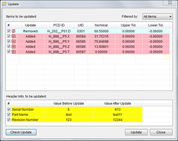

  1. Güncellemeyi Kontrol Et'i tıklatın. Q-DAS Configurator ölçüm yordamını okur, değişiklikleri belirler ve değişiklikleri iletişim kutusunda görüntüler. İşleme süresi değişkendir ve ölçüm yordamının boyutuna bağlıdır.
  2. Değişiklikleri filtrelemek için, Filtreleme ölçütü listesinde istenen seçeneği seçin: Tüm öğeler, Eklenen öğeler, Kaldırılan öğeler veya Değiştirilen öğeler.
Ardından Güncelle sütununda güncellemenin türü görüntülenir. PC-DMIS'in üstbilgilerindeki değişiklikler Güncellenecek üstbilgi bilgileri alanında görünür.
Güncelle iletişim kutusu örneği

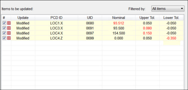

Değiştirdiğiniz değerler kırmızı görünür.
Değiştirilen değerler örneği
