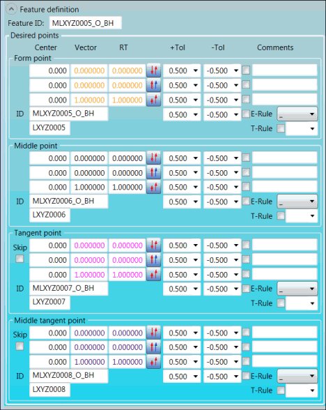

Özellik Kimliği ve Kimlik kutuları, özellik için ilgili Kimliği görüntüleyecektir.

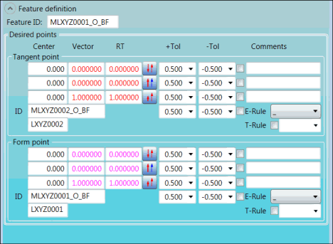

BF özellik:
BF özelliği için özellik tanım grubu
BF özelliği için özellik tanımı grubu

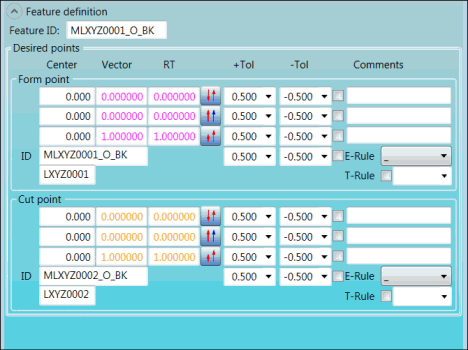

BK özellik:
BK özelliği için özellik tanım grubu
BK özelliği için özellik tanımı grubu

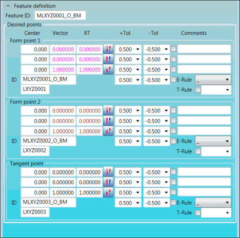

BM özellik:
BM özelliği için özellik tanım grubu
BM özelliği için özellik tanımı grubu

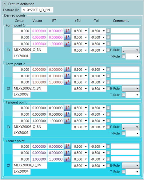

BN özellik:
BN özelliği için özellik tanım grubu
BN özelliği için özellik tanımı grubu

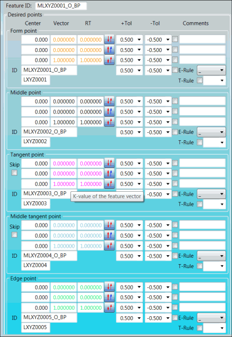

BP özellik:
BP özelliği için özellik tanım grubu
BP özelliği için özellik tanımı grubu

Özellik Kimliği kutusu
Bu kutu, özelliği tanımlayan harflerin ve rakamların kombinasyonunu görüntüler.
İstenen noktalar alanı
Fare imlecinizi bu alandaki bir seçeneğin üzerine konumlandırdığınızda, seçenekle ilgili bir ekran ipucu görüntülenir.
Bu alanların tümü aşağıdaki öğeleri paylaşır:
Şekil noktası alanı (BF, BH, BK ve BP)
Şekil noktası 1 ve Şekil noktası 2 alanları (BA, BM ve BN)
Kesme noktası alanı (BK)
Kenar noktası alanı (BP)
Tanjant noktası alanı (BF, BH, BM, BN ve BP)
Merkez tanjant noktası alanı(BH ve BP)
  • Merkez kutuları: Bu kutular, özelliğin X, Y ve Z koordinatlarını görüntüler.
  • Vektör kutuları: Bu kutular, ölçümün özellik vektörünün I, J ve K değerlerini görüntüler.
  • RT kutuları: Nokta değerlendirmesi için özelliğin RT'sinin (rapor vektörü) I, J ve K değerlerini girin.
  • +Tol listeleri: X, Y, Z ve RT boyut eksenleri için üst toleransları seçin.
  • -Tol listeleri: X, Y, Z ve RT boyut eksenleri için alt toleransları seçin.
  • Çıkış X-ekseni, Çıkış Y-ekseni, Çıkış Z-ekseni ve Çıkış RT-ekseni onay kutuları: Düzen Penceresine ve raporlara toleransları yazdırmak için (PC-DMIS, metin olarak görüntülemek üzere bilgileri bir biçimde depolaması için ayarlandığında), yazdırmak istediğiniz her tolerans için onay kutusunu seçin. E-Kural listesinde seçtiğiniz seçeneğe göre değerlendirilmesi gereken her eksen için onay kutusu otomatik seçilir (ve grileştirilir). Bu onay kutularını yalnızca E-Kural listesinde farklı bir seçenek seçerek değiştirebilirsiniz.
  • Yorumlar kutuları: Yorumları bu kutulara girin. PC-DMIS, metinsel olarak görüntülenecek bir formatta bilgi depolamak üzere ayarlandığında yorumlar, raporlar içinde boyutların önünde görüntülenir.
  • E-Kural listesi: Tolere edilen ekseni tanımlayan E-Kural (değerlendirme kuralı) öğesini seçin. Bir seçeneğin açıklamasını görüntülemek için, fare işaretçinizi seçeneğin üzerine getirin. Seçtiğiniz seçenek kimlik kutusunda Kimliğin parçası haline gelir.
  • T-Kuralı kutusu: Bu kutuyu, geçerli toleransları bir T-Kuralı'na (tolerans kuralı) kaydetmek için kullanın. Bu, -0,3 ve 0,3 gibi sık kullanılan toleranslar için kullanılır. Ayrıca, mevcut T-Kuralı için toleransları hatırlayabilir ve bir T-Kuralını silebilirsiniz.
    • Geçerli toleransları, +Tol ve -Tol listelerine kaydetmek için, T-Kuralı için T-Kuralı kutusuna bir ad girin, kutuda sağ tıklayın ve Kaydet'i seçin:
    • Kaydet ve Sil seçenekleri
      T-Kuralı listede görünür.
    • Mevcut T-Kuralı için toleransları hatırlamak için listeden kuralı seçin.
    • Bir T-Kuralını silmek için, silmek istediğiniz kuralı seçin, sağa tıklayın ve Sil öğesini seçin.
  • Kimlik kutusu: Bu kutuda özelliğin kimliğini görüntüler. Boyutun kimliği bu kutunun altında görünür.
Merkez noktası alanı (BH ve BP): Tam bir açıklama için, VW 101 26: 2011-03 standardındaki MID_PT öğesine bakın.
Atla onay kutusu (BH ve BP): Bu seçenek, opsiyonel tanjant ve merkez tanjant noktaları için kullanılabilir. İlgili tanjant noktasını ölçmek istemiyorsanız bu onay kutusunu seçin.

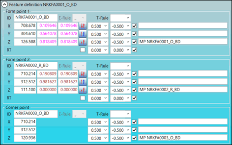

Köşe noktası alanı (BN): Tam bir açıklama için, VW 101 26: 2011-03 standardındaki COR_PT öğesine bakın.

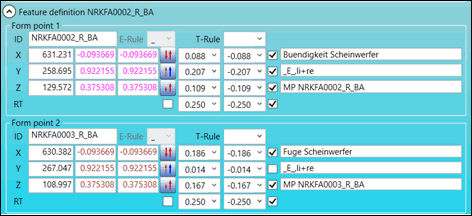

Örnek
Aşağıda, BA özelliği ve ilgili Düzen penceresi için Özellik tanımı grubuna dair bir örnek bulabilirsiniz:
BA özelliği örneği
BA özelliği örneği
Düzen penceresi örneği
