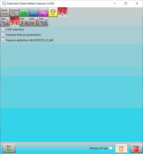

Bir ESF komutu oluşturmak için şu adımları izleyin:
Ekle | Modüller | ESF öğesini seçin. (Bu seçenek, uygun seçenekle bağlantı noktası kilidiniz veya LMS lisansınız yapılandırıldıysa ve ESF toolkit modülü yüklendiyse kullanılabilir.) Genişletilmiş Sac Özellikleri iletişim kutusu görünür.
Gelişmiş Sac Seçenekleri Öellikleri iletişim kutusu
Bir ölçüm ilkesi seçin. Seçtiğinizde, simgesi kırmızıya döner ve özellikleri görünür.

Oluşturmak istediğiniz özelliği seçin ve sonra seçeneklerini tamamlayın. Ayrıntılar için uygun dökümantasyona başvurun:
Delik açılmış bir düzlemsel yüzeyde Delik özelliği oluşturma:
Genişletilmiş Sac Seçenekleri Özellikleri iletişim kutusunu bilgisayarınızdaki diğer pencerelerin en üstünde tutmak için iletişim kutusunun etkin olup olmadığına bakılmaksızın, Her zaman en üste onay kutusunu seçin. İletişim kutusunu bilgisayarınızdaki yeni veya odaklı pencerelerin altında tutmak için, onay kutusunu temizleyin.
Gerçekte oluşturulmadan önce bir özelliğin oluşturma ve önizlemesini test etmek için, Test'i tıklatın. PC-DMIS geçerli parametreleri kullanarak bir ölçüm oluşturur. Kabul edilebilir bir ölçüm elde edinceye dek parametreleri değiştirip defalarca Test’e tıklayabilirsiniz. Sonra, Oluştur'u tıklattığınızda, yazılım geçici özelliği ölçüm yordamı içinde normal bir özelliğe dönüştürür.
Test'i tıklattığınızda Yürütme iletişim kutusu görünür. Bu iletişim kutusunu kullanmayla ilgili yardım için PC-DMIS Çekirdek dokümantasyonunda "Gelişmiş Dosya Seçeneklerini Kullanma" bölümünde "Yürütme İletişim Kutusunu Kullanma" konusuna bakın.
Seçeneklerini tamamladıktan sonra özelliği oluşturmak için Oluştur'u tıklatın. Genişletilmiş Sac Özellikleri iletişim kutusu açık kalır.
Genişletilmiş Sac Özellikleri iletişim kutusunu kapatmak için Kapat'ı tıklatın.
