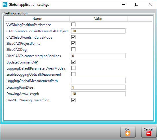

ESF parametrelerini ayarlamak için Global uygulama ayarları iletişim kutusunu kullanabilirsiniz. Açmak için herhangi bir ESF iletişim kutusunun başlık alanında herhangi bir yeri sağ tıklatın.
Kullanılabilir parametreler şunlardır:
VWDialogPositionPersistance - Kapatıldığında iletişim kutusunun ekrandaki konumunu kaydetmek için bu onay kutusunu seçin. İletişim kutusunu bir sonraki açışınızda aynı ekran konumunda açılır.
CADToleranceForFindNearestCADObject - Bu kutu, PC-DMIS'in Grafik Görüntüleme penceresinde seçilen CAD nesnesinden en yakın CAD nesnesini ararken kullandığı mm cinsinden tolerans değerini ayarlar.
CADSelectPointsInCurveMode - PC-DMIS'in Eğri modunda noktaları seçmesini istiyorsanız bu onay kutusunu seçin.
SliceCADProjectPoints - Çoklu çizginin parçası olan tüm noktaları kesit düzlemine yansıtmak istiyorsanız bu onay kutusunu seçin. Kontur özelliği, PC-DMIS'in kesit oluşturmak için CAD modelini dilimlediği iyi bir örnektir.
SliceCADDbg - PC-DMIS'in dilimi oluşturmak için kullanılan CAD modelindeki tüm noktaları çizmesini istiyorsanız bu onay kutusunu seçin. Bu yalnızca Kontur özellikleri için geçerlidir.
SliceCADToleranceMergingPolylines - İki bitişik yüzeyin bağlanmadığı CAD dosyalarıyla ilgili yaygın bir sorunu çözmek için doğru tolerans değerini ayarlamak için bu kutuyu kullanın. Bu gerçekleştiğinde, iki yüzey arasında bir boşluk oluşur ve ESF özelliklerini programladığınızda CAD motoru eğriyi dilimlemede başarısız olur.
UpdateCommentMP - Özelliğin adını içeren başka bir satırı Boyut yorumuna eklemek için bu onay kutusunu seçin.
LoggingDefaultParametersViewModels - Varsayılan parametreleri burada bulunan günlük dosyasında depolamak için bu onay kutusunu seçin: C:\Users\<UserName>\AppData\Local\Temp\ESFDefaultParametersViewModels.log.
EnableLoggingOpticalMeasurement - Özellik çıkarma günlük dosyalarını LoggingOpticalMeasurementPath içinde belirtilen klasörde depolamak için bu onay kutusunu seçin.
ESF günlüğünün oldukça kapsamlı olduğunu ve ölçüm yordamının yürütülmesini yavaşlatan her bir tek ESF özelliğinin her yürütmesi için çok büyük veri setleri oluşturduğunu unutmayın.
Yalnızca şüpheli bir sorunu incelemek için günlük dosyalarına ihtiyacınız olduğunda oturum açmanız gerekir. Bittiğinde oturumu hemen kapatmanız gerekir.
LoggingOpticalMeasurementPath - Bu kutu, PC-DMIS'in çıkarma günlük dosyalarını kaydettiği tam yol konumunu tanımlar.
DrawingPointSize - Bu kutu, Grafik Görüntüleme penceresindeki nokta nesnelerinin mm cinsinden boyutunu tanımlar.
DrawingArrowLength - Bu kutu, Grafik Görüntüleme penceresindeki ok nesnelerinin mm cinsinden boyutunu tanımlar.
2018AdlandırmaKuralınıKullan - Bu onay kutusu, adlandırma kuralını 2014 ve 2018 adlandırma kuralları arasında değiştirmenize izin verir. Bu onay kutusunu seçtiğinizde, PC-DMIS Delik (eğri bir yüzeyde) ölçüm ilkesi özellikleri için 2018 adlandırma kuralını kullanır. Aksi halde, PC-DMIS 2014 adlandırma kuralını kullanır.
