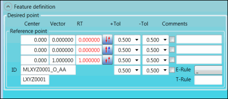

Kimlik kutusu, AA veya AC özelliği için uygun Kimliği görüntüler. Aşağıdaki resim AA özelliği için bir örnek gösterir.
AA ve AC özellikleri için özellik tanım grubu
AA ve AC özellikleri için özellik tanımı grubu

Referans noktası alanı:
  • Merkez kutuları: Bu kutular, noktanın X, Y ve Z koordinatlarını görüntüler.
  • Vektör kutuları: Bu kutular ölçüm için noktanın vektörünün I, J ve K değerlerini görüntüler.
  • RT kutuları: Noktanın değerlendirilmesi için noktanın RT'sinin (rapor vektörü) I, J ve K değerlerini yazın.
  • +Tol listeleri: X, Y, Z ve RT boyut eksenleri için üst toleransları seçin.
  • -Tol listeleri: X, Y, Z ve RT boyut eksenleri için alt toleransları seçin.
  • Çıkış X-ekseni, Çıkış Y-ekseni, Çıkış Z-ekseni ve Çıkış RT-ekseni onay kutuları: Düzen Penceresine ve raporlara toleransları yazdırmak için (PC-DMIS, metin olarak görüntülemek üzere bilgileri bir biçimde depolaması için ayarlandığında), yazdırmak istediğiniz her tolerans için onay kutusunu seçin. E-Kural listesinde seçtiğiniz seçeneğe göre değerlendirilmesi gereken her eksen için onay kutusu otomatik seçilir (ve grileştirilir). Bu onay kutularını yalnızca E-Kural listesinde farklı bir seçenek seçerek değiştirebilirsiniz.
  • Yorumlar kutuları: Yorumları bu kutulara girin. PC-DMIS, metinsel olarak görüntülenecek bir formatta bilgi depolamak üzere ayarlandığında yorumlar, raporlar içinde boyutların önünde görüntülenir.
  • E-Kuralı listesi: Tolere edilecek ekseni tanımlayan E-Kuralını (değerlendirme kuralı) seçin. Bir seçeneğin açıklamasını görüntülemek için, fare işaretçinizi seçeneğin üzerine getirin. Seçtiğiniz seçenek kimlik kutusunda Kimliğin parçası haline gelir.
  • T-Kuralı kutusu: Bu kutuyu, geçerli toleransları bir T-Kuralı'na (tolerans kuralı) kaydetmek için kullanın. Bu, -0,3 ve 0,3 gibi sık kullanılan toleranslar için kullanılır. Ayrıca, mevcut T-Kuralı için toleransları hatırlayabilir ve bir T-Kuralını silebilirsiniz.
  • Geçerli toleransları, +Tol ve -Tol listelerine kaydetmek için, T-Kuralı için T-Kuralı kutusuna bir ad girin, kutuda sağ tıklayın ve Kaydet'i seçin:
  • Kaydet ve Sil seçenekleri
    Yeni T-Kural listede görünür.
    • Mevcut T-Kuralı için toleransları hatırlamak için listeden kuralı seçin.
    • Bir T-Kuralını silmek için, silmek istediğiniz kuralı seçin, sağa tıklayın ve Sil öğesini seçin.
  • Kimlik kutusu: Bu kutuda noktanın Kimliğini görüntüler. E-Kural listesinde seçtiğiniz seçenek, Kimliğin parçası olur. Boyutun kimliği bu kutunun altında görünür.
