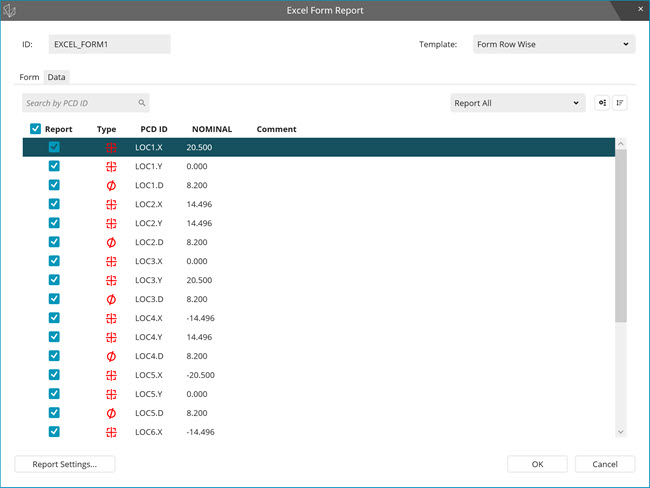

Excel Formu Raporu iletişim kutusunun (Ekle| Rapor Komutu | Excel Formu Raporu) Veri sekmesi Excel Formunda raporlamak istediğiniz boyutları seçmenize ve her boyutun özel alanlarının değerlerini ayarlamanıza olanak verir.
Excel Formu Raporu iletişim kutusu - Veri Sekmesi
Veri sekmesi ölçüm sırasında boyut listesini görüntüler. Sekmede Rapor, PCD Kimliği, Nominal Değer ve özel alan sütunları da görüntülenir. Oluşturduklarınıza ve ilişkilendirdiklerinize bağlı olarak birden fazla alan sütunu olabilir ve Form sekmesinde ilişkilendirilir. PCD Kimliği ve Nominal Değer sütunları boyutları tanımlar. Bu değerleri değiştiremezsiniz.
