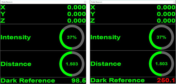

Kromatik Beyaz Işık Sensörü (HP-OW) Prob Okumaları Penceresi
Kromatik Beyaz Işık Sensörü (CWS) etkin sensördür, Prob Okumaları penceresi X, Y ve Z okumalarını artı aşağıdakini görüntüler:
Yoğunluk - Bu okuma için değer dairesel grafikte görünen bir yüzdedir. %99 üzeri bir yoğunluk değeri bir ölçüm hatası olduğunu gösterir; örneğin sensör algılama aralığı dışında olabilir. Bir ölçüm hatası oluşursa grafiğin gri olmayan bir parçası kırmızıya döner.
Mesafe - Bu okuma için değer geçerli ölçüm birimindedir (inç veya milimetre). Değer dairesel grafikte görünür. Mesafe değeri sensör aralığının üst veya alt sınırının %10'u içindeyse grafiğin gri olmayan parçası kırmızıya döner.
Aşırı modülasyon görülen Prob Okumaları penceresi

Koyu Referans Ekranı
Prob Okumaları penceresinde Koyu Referansı değerini göstermek için aktif sensör olarak bir HP-OW sensörünüz olması gerekir.

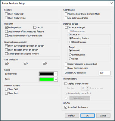

Koyu Referansı değerini Prob Okumaları penceresinde göstermek için şu adımları izleyin:
HP-OW sensörünü ölçüm yordamınıza ekleyin.
Prob Okumaları Ayarı iletişim kutusunu açın (Düzen | Tercihler | Prob Okumaları Ayarı).
Koyu Referansını Göster onay kutusunu seçin. Varsayılan olarak onay kutusu seçili değildir.
Koyu Referansını Göster onay kutusunun seçili olduğu Prob Okumaları Ayarı iletişim kutusu
Tamam düğmesini tıklatın.
Prob Okumaları penceresini açın (Görünüm | Diğer Pencereler | Prob Okumaları veya Ctrl + W tuşlarına basın). PC-DMIS artık Prob Okumaları penceresinde Koyu Referans değerini gösterir.
Koyu Referansı değerini sınırlar içinde (solda) ve sınırı aşarken (sağda) gösteren Prob Okumaları penceresi
Koyu referansı değerini görmüyorsanız, bu ya koyu referansı ölçümü yapmadığınız ya da son otomatik Koyu Referansı isteğinin başarısız olduğu anlamına gelir.
