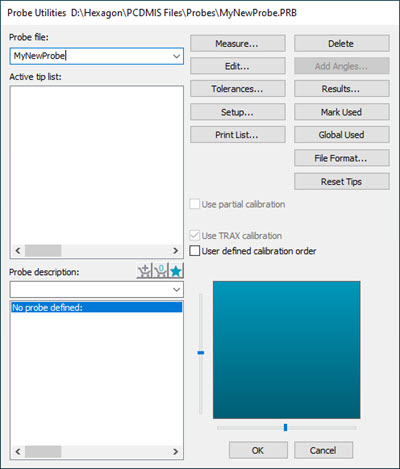

Ekle | Donanım Tanımı | Prob menü seçeneğini seçin. Prob Yardımcı Programları iletişim kutusu görünür. (Bu iletişim kutusu bir ölçüm yordamı oluşturduğunuzda otomatik olarak görünür.)
Vision probunuzu en iyi açıklayan Prob Dosyası adını yazın.
Prob Yardımcı Programları iletişim kutusunun Prob açıklama alanında Tanımlı prob yok seçeneğini vurgulayın.
Prob açıklaması listesinden uygun probu seçin.
Her "boş bağlantı" için prob tanımını tamamlayana kadar kalan bileşenleri aynı şekilde seçin. Tanımlanan uç, tamamlandığında Aktif Uç Listesinde görüntülenir.
