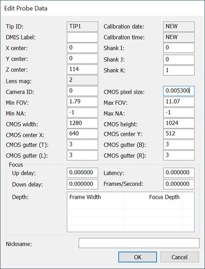

Adım 4: Vision Ucunu Düzenleyin
Bir vision ucu oluşturduktan sonra, seçilen uçla ilişkili prob verilerini düzenlemek için Prob Yardımcı Programları iletişim kutusunda Düzenle'yi seçin. Tanımlanan proba göre varsayılan değerler temin edilir. Prob Verisini Düzenle iletişim kutusu açılır.
Vision uçları için Prob Verisini Düzenle iletişim kutusu
Tanımlanan vision probuna göre, gerekirse vision ucu için aşağıdaki değerleri düzenleyebilir veya görüntüleyebilirsiniz:
Uç Kimliği - Bu alan seçili prob için Uç Kimliği değerini görüntüler.
DMIS Etiketi - Bu kutu, DMIS etiketini görüntüler. DMIS dosyaları alınırken, PC-DMIS, alınan DMIS dosyası içerisindeki herhangi bir SNSDEF durumunu tanımlamak için bu değeri kullanır.
XYZ Merkezi - Bu kutu kameranın odak noktasının merkezini görüntüler. Bu, "Prob Ofsetini Kalibre Et" ile güncellenir, böylece kamera ve temas probu aynı referans sistemindedir.
Gövde IJK - Bu üç değer, optik lensin gösterdiği yön için optik vektörü temin eder.
Lens Büy - Bu kutu, tanımlanan prob lensinin büyütmesini görüntüler.
Kamera Kimliği - Bu kutu kameranız için bir ID sağlamanıza izin verir.
CMOS Piksel Boyutu - Bu kutu PC-DMIS'in görüntü verilerini değerlendirmek için kullandığı piksel boyutunu görüntüler. Daha küçük değerler, görüntü yakalama için daha yüksek çözünürlük belirtir.
Piksel boyutu için varsayılan değeri de Ayarlar Düzenleyicisi uygulamasında ayarlayabilirsiniz. Kamera donanımı sensör piksel boyutunun bildirilmesini destekliyorsa, PC-DMIS kamera kimliği için piksel boyutunu otomatik olarak günceller. Ayrıntılar için, PC-DMIS Ayarlar Düzenleyicisi dokümantasyonunun "Vision Parametreleri\Optikler" bölümüne bakın.
Min FOV - Bu değer, görünüm boyutunun minimum izin verilebilir alanını ayarlamanıza yardım eder.
Maks. FOV - Bu değer, görünüm boyutunun maksimum izin verilebilir alanını ayarlamanıza yardım eder.
Min NA - Bu değer, minimum izin verilen sayısal açıklığı temin etmenizi sağlar.
Maks. NA - Bu değer, maksimum izin verilen sayısal açıklığı temin etmenizi sağlar.
NA, genellikle mikroskop nesnesi objektif lensleri üzerinde yazılır. Yazılım bunu uygun odak aralıklarını tahmin etmek için kullanır. Tanımlanmayan değer -1'dir.
CMOS Genişliği - Bu değer, optik aygıtınızın video çerçevesinin genişliğini temin eder.
CMOS Yüksekliği - Bu değer, optik aygıtınızın video çerçevesinin yüksekliğini temin eder.
CMOS Merkez X - Bu değer, video çerçevesi için X ekseni boyunca optik merkezi temin eder.
CMOS Merkez Y - Bu değer, video çerçevesi için Y ekseni boyunca optik merkezi temin eder.
PC-DMIS, vision probunuzun optik merkezini kalibre ederken CCD Genişlik, Yükseklik ve Merkez XY değerlerini kullanır ve günceller. Bkz. "Optik Merkezi Kalibre Et".
CMOS Cilt Payı (TBLR) - Bu değerler, kalibrasyon ve ölçüm sırasında kaçınılması gereken kamera görüntüsünün kenarı etrafında üst (T) ve alt (B) sıralar ile sol (L) ve sağ (R) sütunların sayısını temin eder. Bazı kameralar bu alanda "ölü pikselleri" gösterir.
Kalibrasyon Tarihi - Bu kutu vision ucunuzun kalibrasyon tarihini görüntüler.
Kalibrasyon Saati - Bu kutu vision ucunuzun kalibrasyon saatini görüntüler.
Odak Alanı
Yukarı Gecikme - Bu kutu başlatılacak odak hareketi için saniye cinsinden yaklaşık gecikme süresini görüntüler ve odak hareketi pozitif veya yukarı olduğunda stabilize eder.
Gecikme - Bu kutu PC-DMIS'in aşama konumunu ve video çerçevesi verilerini kaydetmesi arasındaki ortalama süreyi saniye cinsinden görüntüler.
Aşağı Gecikme - Bu kutu başlatılacak odak hareketi için saniye cinsinden yaklaşık gecikme süresini görüntüler ve odak hareketi negatif veya aşağı olduğunda stabilize eder.
Çerçeveler/Saniye - Bu kutu odak sırasında saniyede ölçülen çerçeveleri görüntüler.
Derinlik: Bu, görünüm X boyutunun bir alan tablosu ve ilgili alan faktörü derinliği.
Takma Ad - Bu kutu uca verilen kullanıcı tanımlı adı görüntüler.
