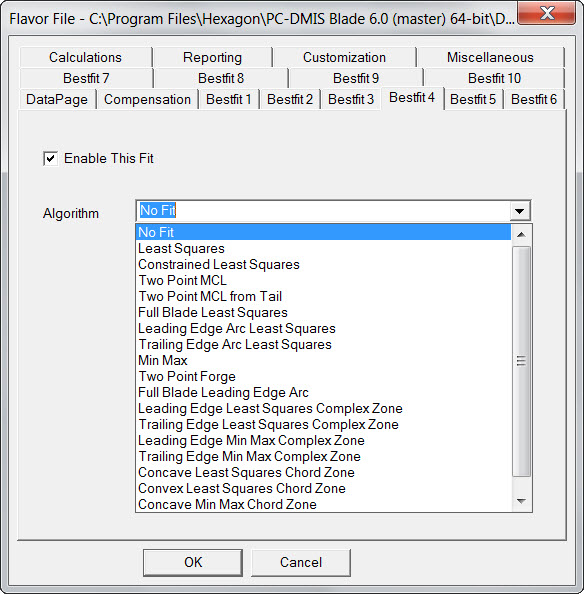

您可以使用最佳拟合参数来定义Blade如何将最佳拟合算法应用于扭转和堆叠计算。
最佳拟合算法如下所示:
最佳拟合算法
无 — 无拟合
最小二乘最佳拟合
最小二乘
约束最小二乘
矢量拟合
完整叶片最小二乘
前缘弧最小二乘
后缘弧最小二乘
完整叶片前缘弧
两点中弧线最佳拟合
两点中弧线
后缘两点中弧线
两点中弧线最佳拟合参数
