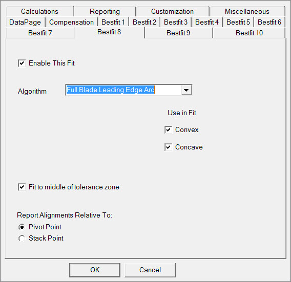

完整PC-DMIS Blade前缘弧
LE_RADII 值在公差文件中定义,适应于各截面,创建了在拟合中使用的点之区域。具有仅使用叶盆、仅使用叶背或两者均使用的选项。示例如下所示:
定义完整叶片前缘弧的示例
