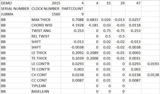

算法文件对话框中报告选项卡上的 CSV 格式选项可生成 CSV(逗号分隔文本)文件作为分析的一部分。有关该选项的更多信息,请参见“设置报告选项”。
区域形状表格也可输出到该文件。
如果将数据导入至表格,导出到 CSV 文件中的值显示如下。
表格包括以下内容:
第 1 行,1 到 7 列:报告文件中零件字段和日期字段(年、月、日、时、分和秒)的值
第 2 和第 3 行,1 到 3 列:报告文件中文本字段的名称和值
第 1 列(包括 1 到 3 行):截面
第 2 列:计算
第 3 列:测量
第 4 列:标称值
第 5 列:上公差
第 6 列:下公差
第 7 列:偏差值(实际值和标称值之间的差异)
第 8 列:超差数
表格中部分 CSV 文件示例
表格中部分 CSV 文件示例
