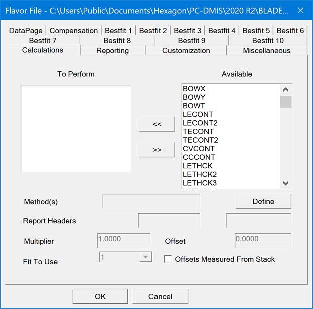

要创建或编辑算法文件,请选择创建 | 算法文件或选择编辑 | 算法文件。此操作将打开算法文件对话框。
算法文件对话框
计算 - 此选项卡显示可用区域列表,其中包含用于不同类型计算的关键字。从该列表中选择一个或多个值,然后单击左键头按钮。选择的值将出现在待执行列表中。
最佳拟合 - 此选项卡允许您设置最佳拟合的类型和所需的参数。
计算方法 - 定义的方法将作用于所选的计算。单击定义按钮,并从定义方法对话框的列表中选择所需的方法。
报告自定义补偿其他数据页选项卡允许您选择选项并将其存储在算法文件中。
确定 - 该按钮保存算法文件。
取消 - 该按钮可退出对话框,而不保存您选择的选项。
