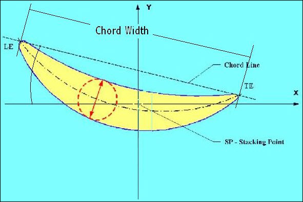

弦长
该参数是一个叶片截面的长度。它是叶片的一个截面上从前缘点到后缘点的距离。
有两种计算弦长的方法。
弦长有时也称为弦宽。
示例如下所示:
弦长示例
弦长示例

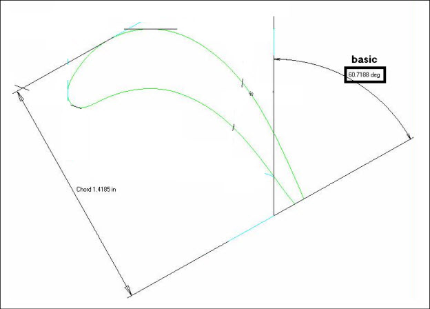

用于弦计算的 BELAC 方法示例如下:
  1. 绕 Y 轴旋转设置角度。该示例使用 60.7188°。
  2. 沿该角进行卡尺弦计算。
弦长示例
  1. 算法文件对话框中,在计算选项卡上选择以下选项:
  2. 公差文件对话框中,在默认选项卡中选择 GAGE_OFFSETS。
