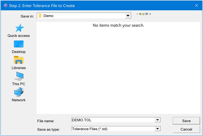

步骤 2. 输入要创建的公差文件对话框
  1. 键入文件名,然后单击保存以打开公差文件对话框。

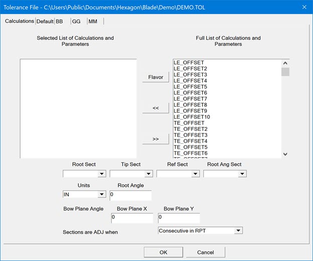

计算选项卡
全部的计算和参数列表 — 若要选择该列表中的值,单击值并单击左箭头按钮。选定的值将添加到选择的计算和参数列表中。
选定的计算和参数列表列表 - 此列表中的计算适用于所有截面。若希望从该列表中删除值,选择值,并单击右箭头按钮
算法 - 此按钮使用算法文件中可用的所有计算填充选定的计算和参数列表列表。
根截面列表 — 选择定义为根截面(用于根计算)的截面。
尖截面列表 — 选择定义为尖截面(用于根计算)的截面。
参考截面列表 — 选择定义为参考截面(用于相关计算)的截面。
根角度截面列表 — 选择定义为根角度截面的截面。
单位列表 — 选择尺寸评价的单位,毫米或英寸。
根角度列表 — 输入到根角度截面的角度偏置。
截面为相邻时列表:从列表中选择应如何将截面视为相邻。

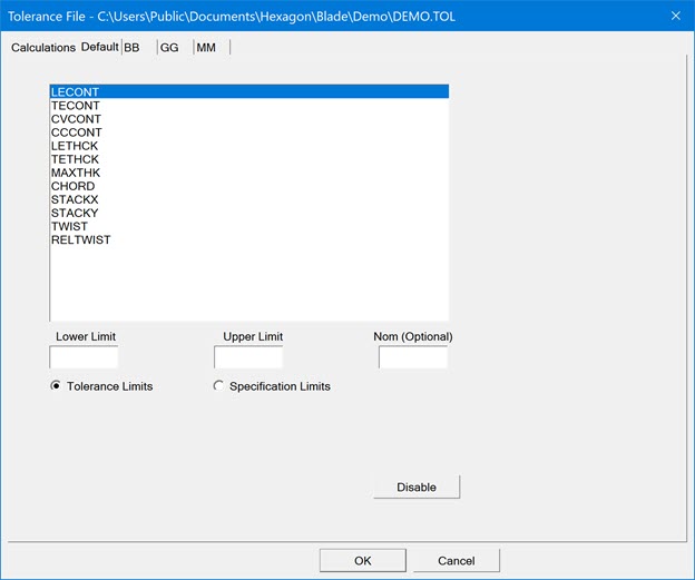

公差文件对话框 - 默认选项卡
选择选项以确定下限上限框中的值。
公差限值选项 - 输入的值是所选计算的上下公差。
规格限值选项 - 输入的值是所选计算的规格下限和上限。
下限列表 - 设置所选公差限值规格限值选项的下限值。
上限列表 - 设置用于所选公差限值规格限值选项的上限值。
理论值(可选)框 - 设置用于所选公差限值规格限值选项的标称值。若该方框为空白,PC-DMIS Blade 将计算一个理论值。
禁用按钮 — 禁用默认设置。
值 1 框 — 将值 1 选项应用于选择项。
值 2 框 — 将值 2 选项应用于选择项。此选项通常与偏移值相关。

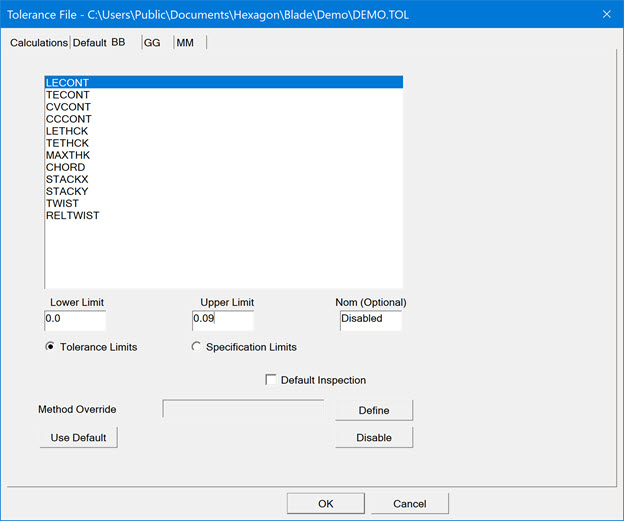

单个截面选项卡
默认选项卡中指定的默认公差适用于所有截面的计算。要在任何截面中对计算应用不同的公差,请选择该截面的选项卡,然后指定该计算所需的公差。
公差文件对话框 - 单个截面标签页
默认检测复选框 - 设置系统默认检测参数。
方法覆盖框 — 显示将用于所选尺寸评价的方法。
定义按钮 - 打开定义方法对话框。

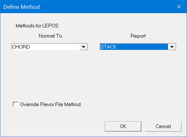

定义方法对话框
公差列表 — 选择用于所选公差类型的方法。
覆盖算法文件方法复选框 — 如果希望使用该方法替换在算法文件中指定的方法,则选择该复选框。
使用默认值按钮 - 使用该截面公差的默认值。
禁用按钮 — 禁用指定单个设置选项卡的选项。
