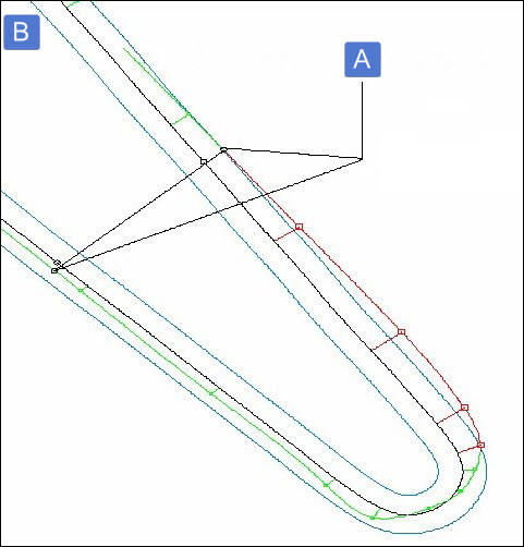

边缘厚度是一个叶片截面在特定两点间的距离。测量的进行通常离叶型的边缘向内一定的距离。
边缘厚度方法为LETHCK[2-10]和TETHCK[2-10]。有关这些方法的更多信息,请参见“计算 ”。这些方法的对应参数为LE_OFFSET[2-10]、TE_OFFSET[2-10]、LE_FLAT_SIZE[2-10] 和 TE_FLAT_SIZE[2-10]。有关这些参数的更多信息,请参见“公差文件关键字”。
以下为示例:
边缘厚度示例
A - LE 或 TE 厚度(边缘入)
B - LE
角度偏置
该方法定义了如何在中弧线上采点,用于计算。在该方法中,通过找到中弧线与线(其角度由 LE_ANGLE 或 TE_ANGLE 定义)的交叉点可确定宽度点。该线条为从积叠点朝向 LE_OFFSET 或 TE_OFFSET 的偏置。
