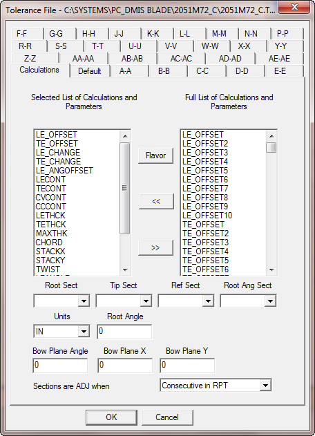

使用公差文件对话框中的计算选项卡指定可用于所有截面(默认选项卡)或单个截面(截面选项卡)的计算。
公差文件对话框 - 计算标签页
全部的计算和参数列表 — 若要选择该列表中的值,单击值并单击左箭头按钮
。选定的值将添加到选择的计算和参数列表中。有关计算的更多信息,请参见“计算”。
按住 Ctrl 键或 Shift 键可以选择多个值。
选中的计算与参数列表—— 若希望从该列表中删除值,选择值并单击右箭头按钮
根截面列表 — 选择定义为根截面(用于根计算)的截面。

仅当从定义方法对话框的报告列表中选择弯曲时,才会影响LEPOS、LEPOS2、TEPOS和TEPOS2的计算。在算法文件对话框中,单击定义以打开定义方法对话框。
尖截面列表 — 选择定义为尖截面(用于根计算)的截面。
参考截面列表 — 选择定义为参考截面(用于相关计算)的截面。
RELTWIST
根角度截面列表 — 选择定义为根角度截面的截面。
单位列表 — 选择尺寸评价的单位,毫米或英寸。
根角度列表 — 输入到根角度截面的角度偏置。
含ADJ的评价列表(其中 "ADJ" 表示相邻):
在 RPT 中相邻
在 NOM中 相邻
在 TOL 中相邻默认值
