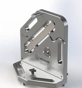

最初的 Swift-Check 是由 Hexagon Manufacturing 建立的 Visual Basic 軟體應用程式。它在後台使用 PC-DMIS 和 QUINDOS 來運行測量特殊硬體成品的測量常式。該常式會生成一份報告,用於驗證 CMM 的準確性。
Swift Check 成品
Swift-Check 成品
使用 Swift-Check 附加元件,您可以運行原始應用程式使用 Inspect 所做的所有相同檢查。
您可能會發現在年度服務和校準之間偶爾運行 Swift-Check 很有用。我們建議您至少每季度運行一次,或者在您的 CMM 受到撞擊或搖晃時運行。如果您還安裝了 Scheduler 附加元件,則可以設定運行檢查的頻率。在這種情況下,Inspect 允許您僅在 Swift-Check 排程運行尚未到期時運行測量常式。
要使 Swift-Check 工作,您需要橋式 CMM 上的 Swift-Check 工件。Inspect 還需要 PC-DMIS 或 QUINDOS。然後您需要安裝 Swift-Check 附加元件。有關 Swift-Check 的更多資訊,請參閱 Swift-Check 工件隨附的使用者指南中的說明。
