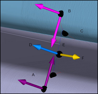

A - Master
B - Měřidlo
C - Naučené křivky CAD
D - Vektor náhledu
E - Přímka hloubky
F - Vektor protnutí
