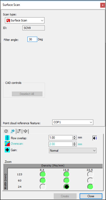

Dialogové okno Sken povrchu
Dialogové okno Sken povrchu vytvoří řadu skenů k pokrytí výběru povrchů. Například:

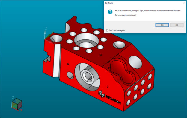

Příklad Rozšířeného skenování povrchu

Vyberte položku nabídky Vložit | Sken | Sken povrchu. Objeví se dialogové okno Sken s již vybranou položkou Sken povrchu ze seznamu Typ skenu.
Do pole Úhel filtrování napište příslušný úhel filtrování.
V seznamu Referenční prvek mraku bodů vyberte referenční prvek mraku bodů.
Otevřete sadu nástrojů sondy (Zobrazit | Sada nástrojů sondy). Postupujte takto:
Na záložce Vlastnosti laserového skenu vyberte vhodné nastavení skenu.
Na záložce Vlastnosti filtrování laseru vyberte vhodné nastavení filtru pro sken.
Na záložce Vlastnosti oblasti oříznutí laseru vyberte vhodné parametry oříznutí pro sken.

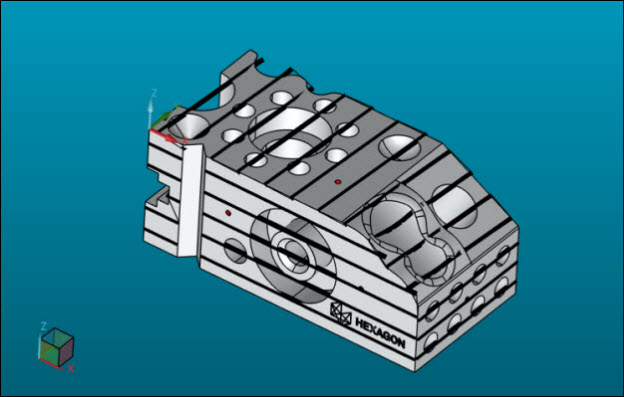

Klikněte na tlačítko Vytvořit. PC-DMIS potřebné skeny do okna úprav. Například:
Příklad Rozšířeného skenování povrchu v okně úprav
