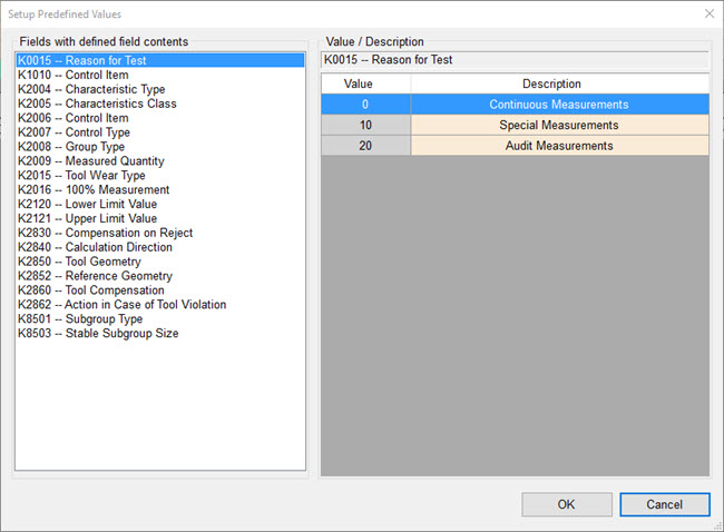

  1. K otevření dialogového okna Nastavit předdefinované hodnoty vyberte Nastavit | Předdefinované hodnoty v aplikaci Konfigurátor Q-DAS. Dialogové okno Nastavit předdefinované hodnoty zobrazuje pole, pro něž je označeno zaškrtávací políčko Předdefinovaná v dialogovém okně Nastavit konfiguraci K-pole.
  1. V oblasti Pole s definovaným obsahem vyberte pole. Objeví se tabulka se dvěma sloupci (Hodnota a Popis) v oblasti Hodnota / Popis.
  2. Zadejte hodnotu (obvykle číslo) do sloupce Hodnota.
  3. Zadejte popisný text do sloupce Popis.

  1. Pokračujte ve vyplňování tabulky hodnotami a popisy dle potřeby. Opakujte kroky 2 až 5, dokud všechna aplikovatelná K-pole nemají předdefinované hodnoty.
  2. Změny uložíte kliknutím na OK.
