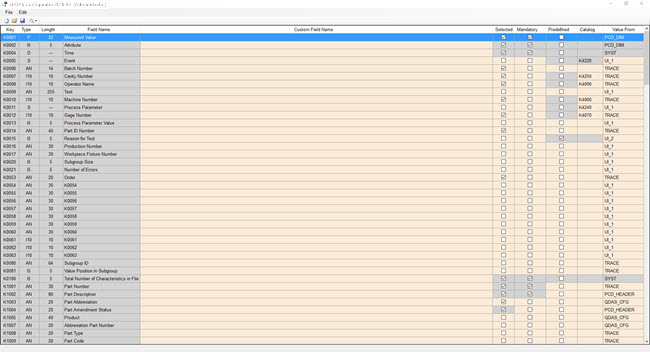

  2. Z dialogového okna Konfigurátor Q-DAS vyberte Nastavit | Konfigurace K-pole k otevření dialogového okna Nastavit konfiguraci K-pole. Zobrazuje všechna podporovaná K-pole v tabulkovém formátu:
Dialogové okno Nastavit konfiguraci K-pole

Můžete upravovat sloupce, které mají světle hnědou barvu. Můžete měnit hodnoty některých rozevíracích seznamů v těchto oblastech. K tomu vyberte hodnotu kliknutím na ni a pak na ni klikněte znovu k zobrazení rozevírací šipky buňky. Nemůžete upravovat nic s šedým pozadím.
Popisy sloupců viz „Sloupce a popisy“.
  1. K identifikaci K-pole s vlastním název napište název do sloupce Vlastní název pole.
  2. Aby se K-pole zobrazilo v aplikaci Konfigurátor Q-DAS, označte zaškrtávací políčko ve sloupci Stav.
  3. Abyste zajistili, že pole má hodnotu, označte zaškrtávací políčko ve sloupci Povinné. V aplikaci Konfigurátor Q-DAS se každé povinné pole, které musí mít hodnotu, zobrazí s vykřičníkem .
  4. K opatření K-pole seznamem předdefinovaných hodnot označte zaškrtávací políčko ve sloupci Předdefinovaná. V dalším kroku se tato K-pole objeví v dialogovém okně Nastavit předdefinované hodnoty, kde můžete definovat seznam hodnot dostupných pro každé K-pole.
  5. Pro přiřazení K-pole ke katalogu Q-DAS vyberte řádek K-pole. Vybraný řádek je zvýrazněný modře. Klikněte na šipku dolů ve sloupci Katalog a pak vyberte katalog, který se má použít.
  6. Sloupec Hodnota z definuje, odkud pochází hodnota K-pole. Vyberte řádek K-pole. Vybraný řádek je zvýrazněný modře. Klikněte na šipku dolů ve sloupci Hodnota z a pak vyberte, odkud hodnota pochází.
