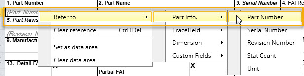

Klikněte pravým tlačítkem na buňku, kam chcete přidružit pole, přejděte do požadovaného pole a vyberte ho.
Příklad přidružení buňky Číslo dílu k poli Číslo dílu

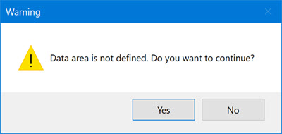

Pokud nedefinujete oblast dat, PC-DMIS zobrazí po kliknutí na OK následující hlášení.
Když kliknete na Ano, PC-DMIS ještě vloží příkaz do rutiny měření. Když provádíte rutinu měření, výsledný soubor nezobrazuje žádná data měření.
Můžete kliknout na Ne a nastavit oblast dat, abyste viděli data měření.
