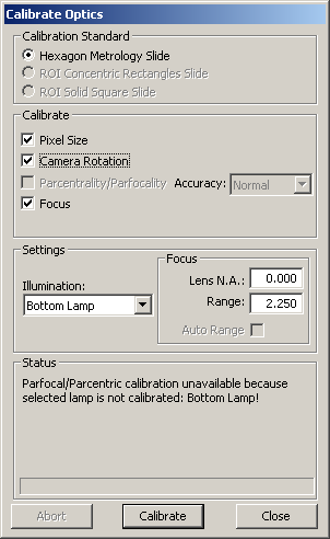

Pro kalibrování optiky:
V dialogovém okně Kalibrovat sondu vyberte z rozvíracího seznamu Kalibrovat optiku.
Klikněte na Kalibrovat k otevření dialogového okna Kalibrovat optiku.
Dialogové okno Kalibrovat optiku
Po zahájení procesu kalibrace NEHÝBEJTE s kalibračním standardem.
V oblasti Kalibrační standard vyberte kalibrační standard, který odpovídá typu kalibračního standardu, který jste obdrželi spolu s vaším systémem. Podporované standardy zahrnují:
Kalibrační sklíčko HexagonMI
Sklíčko ROI soustředný obdélník (jen ROI stroje)
Sklíčko ROI pevný čtverec (jen ROI stroje)
V oblasti Kalibrace vyberte potřebné možnosti.
Velikost pixelu - Kalibruje velikost pixelu při různém zvětšení pro určení velikosti měřeného prvku.
Otáčení kamery - Tato volba umožňuje PC-DMIS Vision určit, zda byla kamera jakkoli pootočena vzhledem ke konzoli a provede potřebné úpravy.
Paracentralita/Parafokalita - Když je vybrána tato možnost, pak bude paracetralita/parafokalita kalibrována s použitím kalibrace velikosti pixelu. Tento postup nahrazuje nutnost provedení kalibrace Optického středu. Tato možnost je dostupná jen tehdy, když používáte kalibrační sklíčko HexagonMI (Hexagon Manufacturing Intelligence) a když stroj používá objektiv s proměnlivou ohniskovou délkou. Pro přístroje používající pevný objektiv (bez zoomu) použijte volbu „Kalibrovat optický střed“. Viz též téma „Režimy kalibrace parcentricity“.
Přesnost - Existují dvě metody kalibrace parafokality/paracentrality.
Normální metoda provede kalibraci na stejných obdélnících, které byly použity pro FOV (velikost pixelu) kalibraci avede k rychlejšímmu postupu kalibrace.
Vysoká metoda provede kalibraci na soustředných kruzích na kalibračním standardu. To vede k lepší kvalitě výsledků, ale její provedení trvá déle.
Ohnisko - Tato volba provede kalibraci ohniska s ohledem na hloubku a latenci.
V oblasti Nastavení vyberte nastavení kalibrace:
Osvětlení - Vyberte zdroj Osvětlení. Kalibrace je většinou nejlépe provedená pomocí spodního nebo dolního osvětlení konzoly, kdy je ostřejší kontrast hrany. Zvolte <Stávající> pro použití aktuálních nastavení osvětlení a zachování stávajícího osvětlení během kalibrace. CMM-V může nyní použít prstencové osvětlení a má tento zdroj světla nastaven jako výchozí.
Ohnisko - Objektiv N.A - Zadejte číselnou hodnotu clony (N.A.) stávajícího objektivu, pokud ji znáte, jinak ponechte toto pole prázdné. Tato hodnota umožní kalibračnímu programu optimalizovat ohnisko použité během kalibrace.
Ohnisko - Rozsah - Zadejte rozsah ohniska pokud není zadána číselná clona. Udává rozsah přes který bude provedeno zaostření.
Aut. rozsah - Zaškrtněte toto políčko pro automatický výpočet nejlepšího rozsahu pro ohnisko. Tato možnost nemusí být dostupná pro všechny systémy!

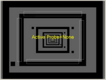

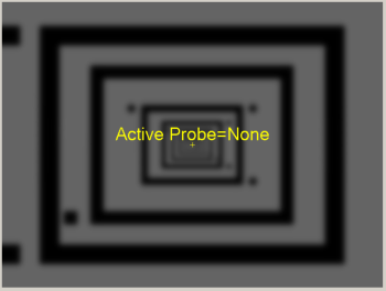

Umístěte cíl tak, aby se celý vešel do záběru kamery. Cíl by měl být hrubě vycentrován v zorném poli a zaostřený. Zaostření nemusí být optimální, jedná se jen o dobrý počáteční bod pro ostření prováděné softwarem.
Klikněte na tlačítko OK a pokud máte DCC přístroj, automaticky se zaostří na cíl. Pokud máte ruční přístroj, zobrazí se výzva k zaostření na cíl.
Použijte ruční ovladače pro posunování optického měřícího systému a hrubé vystředění obdélníkového nebo čtvercového kalibrační standardu v zorném poli. PC-DMIS určí velikost cíle v závislosti na optice.

Jestliže vybereteVelikost pixelu, systém se posouvá podle potřeby k dalšímu cíli. Jestliže používáte jen ruční konzolu, PC-DMIS Vision vás vyzve, abyste se posunuli k dalšímu cíli. Když vás vyzve k ručnímu posunu konzoly, měli byste upravit hodnoty X a Y zobrazené v okně hlášení tak, aby se co nejvíce blížily nule. Tento postup pokračuje, dokud nebude provedeno dostatek měření cíle.
Kalibrace velikosti pixelu
Jestliže pro Přesnost Parcentrality/Parafokality, vyberete Normální, PC-DMIS Vision provádí kalibraci Parcentrality/Parafokality na stejných obdélnících, jaké byly použity pro kalibraci velikosti pixelu.
Pokud vyberete Ohnisko, systém se posune do a mimo ohniska při různých úrovních přiblížení.. Kalibrace ohniska jsou provedeny pro určení hloubky a latence ohniska.
Kalibrace ohniska

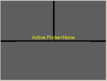

Pokud vyberete Otáčení kamery, PC-DMIS Vision změří několikrát čáru ve spodní části sklíčka v různých polohách tak, abychom mohli identifikovat otočení kamery ke konzoli. Pokud je spočítaný úhel otočení větší než 5 stupňů, je zobrazeno varování, že hardware se musí fyzicky upravit tak, aby byl úhel menší. Můžete stále ještě použít kalibraci pro kompenzaci, ale doporučujeme fyzicky upravit zápěstí/kameru vůči konzoli. Tato možnost je dostupná, jen když používáte kalibrační sklíčko HexagonMI.
Kalibrace otáčení kamery

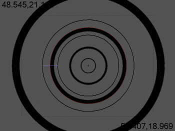

Jestliže pro Přesnost parcentrality/parafokality vyberete Vysoká, PC-DMIS Vision vás vyzve k „Vyrovnání standardní soustředné kružnice HexagonMI v cíli“. Vyrovnejte kružnici, jak ukazuje obrázek dole a klikněte na OK.
Cíl vycentrovaný na soustředných kružnicích standardu HexagonMI
Kalibrační proces pokračuje ostřením a provedením řady měření při různých úrovních přiblížení. Toto stanoví, že optický střed a hloubka ohniska bude v rozsahu ohniska splývá. To znamená, že pokud zaostříte a změříte kruh při jednom zvětšení, dostanete stejnou polohu XYZ při jiném zvětšení.
