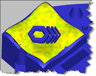

I differenti approcci di scansione sono utili per la digitalizzazione dei profili sulle superfici del pezzo.
Esempio tracciato di superficie di una scansione patch
Per seguire la scansione di elementi e superfici del proprio pezzo, PC-DMIS fornisce i seguenti tipi di scansioni: Scansioni di base, Scansioni avanzate e Scansioni manuali.
