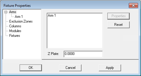

Per aprire la finestra di dialogo Proprietà dell'attrezzaggio, occorre prima selezionare un sistema di attrezzaggio flessibile. Fatto questo, nell'applicazione di impostazione del sistema di attrezzaggio fare clic su Proprietà.
Sulla barra sinistra della finestra di dialogo Proprietà dell'attrezzaggio vengono visualizzate le proprietà relative all'opzione selezionata nella struttura ad albero delle opzioni. Ad esempio, selezionando Braccio 1 nel pannello sinistro saranno visualizzate le proprietà di quel braccio.
Finestra di dialogo Proprietà dell'attrezzaggio
Sono disponibili due metodi per accedere alle proprietà di ciascuna serie di opzioni:
  1. Selezionare l'opzione dell'attrezzaggio nella struttura ad albero delle opzioni, selezionare il tipo desiderato nella casella di riepilogo a destra e fare clic sul pulsante Proprietà per aprire le finestra di dialogo Proprietà.
  2. Selezionare il simbolo + accanto all'opzione dell'attrezzaggio per espandere la struttura ad albero e selezionare la voce necessaria per quel tipo. Le proprietà di quella voce saranno visualizzate a destra.
