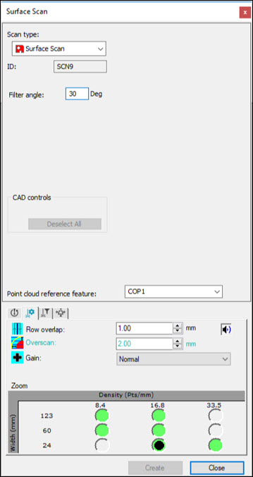

Finestra di dialogo Scansione superficie
Dalla finestra Scansione superficie è possibile creare una serie di scansioni per le superfici selezionate. Per esempio:

Selezionare la voce di menu Inserisci | Scansione | Scansione superficie. Viene visualizzata la finestra di dialogo Scansione con la voce Scansione superficie già selezionata nell'elenco Tipo di scansione.
Nella casella Angolo filtro, immettere l'angolo di filtro appropriato.
Dall'elenco Elemento di riferimento nuvola di punti, selezionare l'elemento di riferimento della nuvola di punti.
Aprire la casella strumenti del tastatore (Visualizza | Casella strumenti tastatore). Effettuare le seguenti operazioni:
Dalla scheda Proprietà scansione laser , selezionare le impostazioni della scansione appropriate.
Dalla scheda Proprietà filtro laser , selezionare le impostazioni di filtro appropriate per la scansione.
Sulla scheda Proprietà regione di taglio laser , selezionare i parametri di taglio appropriati per la scansione.

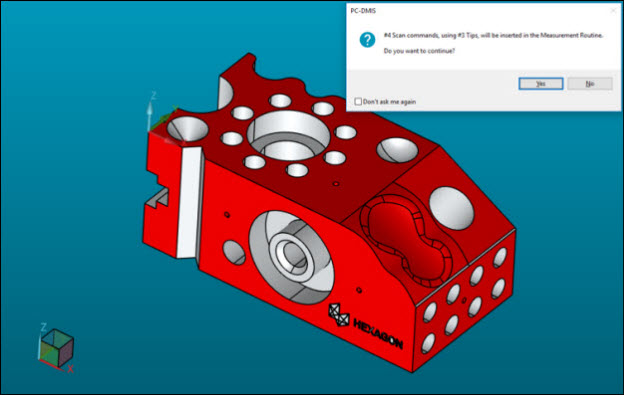

Nella finestra di visualizzazione grafica (Visualizza | Finestra di visualizzazione grafica), selezionare le superfici sul CAD interessate dalla scansione. Per maggiori informazioni, fare riferimento al capitolo "Modifica della visualizzazione CAD" nella documentazione di PC-DMIS Core.
Fare clic sul pulsante Crea.. PC-DMIS inserirà le scansioni necessarie nella finestra di modifica. Per esempio:

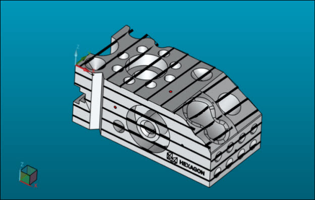

Esempio di scansione avanzata della superficie nella finestra di modifica
Si noti quanto segue.
La scansione della superficie è un'operazione singola per creare un elenco di scansioni.
Non è possibile modificare queste scansioni.
È necessario verificare che la scansione possa essere eseguita senza che ci siano collisioni.
Una copertura completa sulle superfici selezionate dipende dalla loro complessità. La copertura completa è rilevabile se le scansioni sono eseguite offline.
Il tempo di calcolo per le scansioni dipende dalla complessità delle superfici selezionate.
