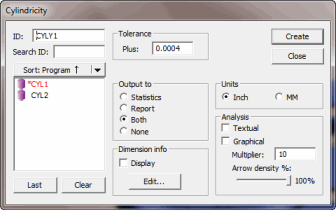

ID Feature Search ID Feature List box Last button Clear button Tolerances for Roundness Dimensions Output To area Display check box Edit button Create button Close button Units area Analysis area
측정 원통도 대화 상자

CYLINDRICITY 옵션을 사용해서 특성을 측정하기 위해:
원통도 측정을 위한 플러스 공차
