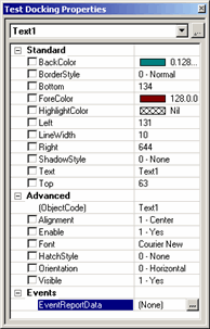

要查看属性对话框,选择对象(在其边界内单击),然后单击鼠标右键。以下是显示了文本对象 Text1 及其各个属性的属性表示例:
“属性”对话框
“属性”对话框示例
查看对象属性
属性对话框的顶部出现列表。此列表包含模板或表单中每个对象的项目。还包含一些始终存在且无法删除的对象,例如主要编辑区域。在报告编辑器中,主要编辑区域称作页面。在标签编辑器和表单编辑器中,则称作框/视图
要查看表单或模板中对象的属性,从此列表中选择不同的对象。如果报告模板有多个分区,此列表只显示当前分区中的对象。
