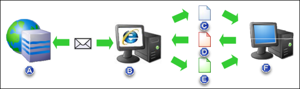

離線傳送和啟用授權過程概觀
(A) - Hexagon Manufacturing Intelligence 許可伺服器
(B) - 使電腦聯網
(C) - 打開檔案
(D) - 請求檔案
(E) - 回應檔案
(F) - 目標電腦
