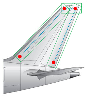

  4. ATS600直线扫描有两种不同的模式,您可以从直线类型列表中进行选择。对于每种模式,您可以设置一个或多个起点和终点来创建路线。
可用模式有:
线性 - 如果要测量周长或线,此模式很有用。如果ATS600垂直于测量对象,并且您只需要测量线,则现在可以绘制它们并设置线宽值。这样一来,光束就可以使用最快的路线穿过不同的点,而不必精确地跟随每条线。如果您需要跟踪器跟随一条完美的直线,请将线宽设置为其最小值(0.5毫米)。
使用线性直线类型的直线扫描示例

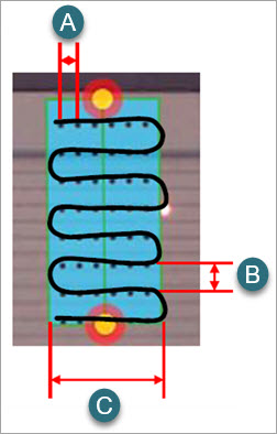

十字线 - 此模式以之字形线路驱动ATS600光束以收集点。如果要制作点云横截面,则此方法很有用。
使用十字线直线类型的直线扫描示例
A = 点到点距离
B = 线到线距离
C = 线宽
创建点云横截面时,将Delta值设置在十字线宽度内。
