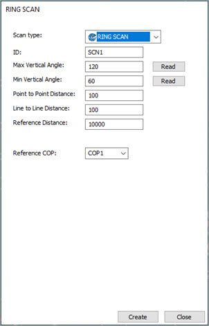

要从环形扫描对话框执行环形扫描并创建“环形扫描”命令,请执行以下操作:
  1. 选择曲面测头。
  2. 从菜单(插入 | 扫描 | 环形扫描)中打开环形扫描对话框,或在跟踪仪测量工具栏中单击环形扫描按钮 。
环形扫描对话框
  1. 您可以在ID字段中更新扫描的ID或使用默认名称。这是PC-DMIS在编辑窗口中显示的扫描命令的名称。
  2. 键入最大垂直角度和最小垂直角度值。您也可以单击相应的读取按钮以从跟踪仪中读取当前角度。
  3. 在点到点距离框中键入一个值。此值指定扫描线中两个连续点之间的最小距离。
  4. 在线到线距离框中键入一个值。此值指定两条连续扫描线之间的最小距离。
  5. 在参考距离框中键入一个值。
PC-DMIS 使用参考距离值来计算点到点和线到线的密度,作为在该距离下可达到的值。PC-DMIS 计算达到在参考距离处定义的密度所需的线和点的数量。
例如,如果您保留点到点距离(100)、线到线距离(100)和参考距离(10000)的默认值,并且在5000毫米距离处测量墙,则应该具有更高的密度。
  1. 从参考COP列表中选择一个COP。这就是PC-DMIS存储扫描数据的COP。如果您没有从列表中选择COP,或者如果您输入了一个尚未创建的COP,PC-DMIS将显示一个提示,询问您是否要创建一个新的COP。
  2. 单击创建。
