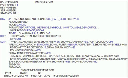

区域扫描示例
显示具有区域设置的区域扫描命令的“编辑”窗口示例
PC-DMIS在区域扫描对话框的扫描点区域中显示扫描的路径点及其XYZ坐标位置。
