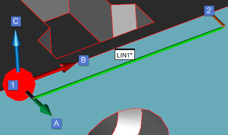

显示起点和终点的有界自动线示例
这一样本边界自动直线显示起始与结束点(1)与(2);棱矢量 0,-1,0 (A),线矢量 1,0,0 (B),曲面矢量 0,0,1 (C),点大小值 4:

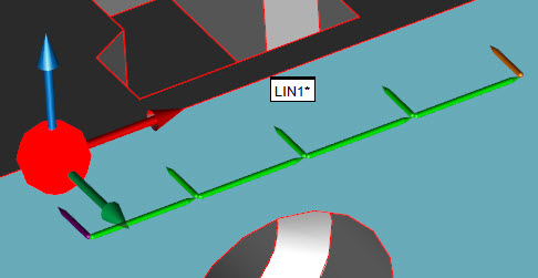

在测头工具栏的接触路径属性选项卡中更改所需的任何一项。
例如,如果用户想改变测点的值以及深度值:
现在自动线带五个测点,深度为 3 mm

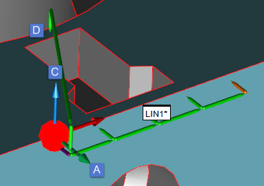

若您需要样本测点,按需修改测头工具栏的接触样本测点属性选项卡中的各项。
比如,若用户需要从棱那里取得曲面材料偏置的样本,可进行类似查找:
此示例显示带边缘矢量 0,-1,0 (A)、曲面矢量 0,0,1 (C)、深度 1 mm 和 1 个样例测点(使用缩进 2/19 mm (D))的自动线
