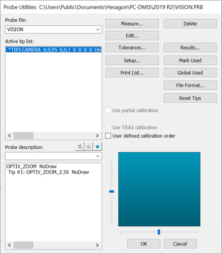

您可以使用测头实用工具对话框校验影像测量测头。在大多数情况下,您需要完成各个校验,然后才能使用影像测量测头进行测量。
要访问此对话框,从编辑窗口选择已添加的测头。然后单击 F9 或者选择插入 | 硬件定义 | 测头菜单项。
测头工具对话框 - 特定于影像测头
使用所需的组件定义影像测头。从活动测尖列表选择该测尖,然后点击测量来访问校验测头对话框

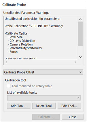

校验测头对话框
通过校验测头对话框,您可以选择并执行如下校验。您需要按照列出的顺序进行校验:
对于测头偏移和照明校验,必须首先校验像素大小。如果未这样做,PC-DMIS 会禁用校验按钮并在对话框中显示警告消息。有关信息,请参阅“校验光学元件”主题中的“像素大小”说明。
