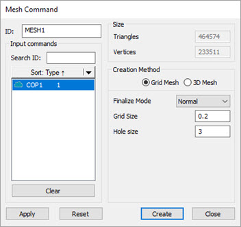

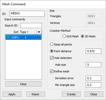

Puede crear una Malla de cuadrícula o una Malla 3D en el cuadro de diálogo Crear malla.

El método Malla 3D es el método preferido y suele generar una malla de mejor calidad. El diseño del método Malla de cuadrícula está pensado para utilizarlo cuando el escaneado original de la NDP original ha utilizado la opción Visualización de cuadrícula de nube de puntos. Si utiliza el método Malla de cuadrícula con una NDP y no ha escaneado con la opción Visualización de cuadrícula, puede que el resultado esté incompleto o se genere una malla con una definición de mala calidad. La creación de una malla es una operación que requiere tiempo.
Para obtener información detallada sobre las opciones de visualización de nube de puntos, consulte "Área Visualización de nube de puntos" en esta documentación.
Creación de un elemento de malla 3D
Creación de un elemento de malla de cuadrícula
