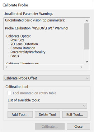

Defina la sonda Vision con los componentes necesarios. A continuación, seleccione la punta en Lista de puntas activas y después haga clic en Medir para acceder al cuadro de diálogo Calibrar la sonda.
Cuadro de diálogo Calibrar la sonda
El cuadro de diálogo Calibrar la sonda permite seleccionar y efectuar las calibraciones siguientes. Debe calibrar en el orden indicado:
En las calibraciones de offset de sonda y de iluminación, debe calibrar primero el tamaño en píxeles. De lo contrario, PC-DMIS desactiva el botón Calibrar y muestra un mensaje de advertencia en el cuadro de diálogo. Para obtener información, consulte la descripción de "Tamaño en píxeles" en el tema "Calibrar sistema óptico".
