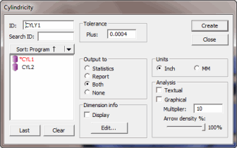

Boyut Silindirliği iletişim kutusu
Ekle | Boyut | Silindiriklik menü seçeneği, bir silindirin silindirikliğini belirler. Bu boyut türünün tek yanlı olduğu düşünülmektedir, tekli bir pozitif değer toleransı uygulanmaktadır.
Bir Konum boyutunun RN Çizgisinin yanı sıra eski Dairesellik ve Silindiriklik boyutları için, özellik çözümü, boyutu hesaplamak için kullanılır. Varsayılan olarak bu, En Küçük Karelerdir. Ancak, Minimum Ayırma, Maksimum Kaydedilmiş, Minimum Sınırlanmış veya Sabit Yarıçap gerileme algoritmalarını kullanarak özelliği çözmeyi seçebilirsiniz.
FCF Diğer yandan Dairesellik ve Silindiriklik boyutları, Y14.5 standardı tarafından gereken Chebychev algoritması (Min/Maks) kullanılarak hesaplanır. Hesaplamadaki değişiklik nedeniyle, Dairesellik ve Silindiriklik FCF boyutları genel olarak eski muadillerinden bir parça daha küçük bir değere hesaplanacaktır.
Chebychev algoritması kullanan FCF formu boyutları düzlük ve doğruluğu içerir.

SİLİNDİRİKLİK Seçeneğini Kullanarak bir Özellik Boyutlandırma:
Silindiriklik Boyutları için Artı Tolerans
