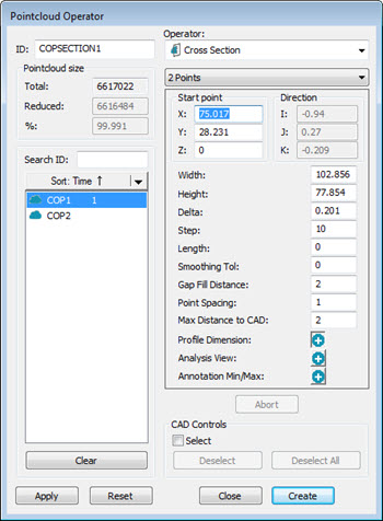

Puede crear una sección transversal entre dos puntos con la función 2 puntos desde el cuadro de diálogo Operador de nubes de puntos u Operador de malla.
Cuadro de diálogo Operador de nubes de puntos - Operador Sección transversal, función 2 puntos seleccionada
PC-DMIS crea la sección transversal de 2 puntos entre dos puntos seleccionados y la orienta en perpendicular a la vista gráfica actual. La línea de longitud púrpura de la sección transversal es perpendicular a la línea definida por los dos puntos que seleccione. Se crea en el punto medio de esta línea y su valor por omisión es 0 (cero).

  1. En la lista Operador, seleccione el operador Sección transversal.
  2. En la lista Operador, en la lista desplegable, seleccione la función 2 puntos.
