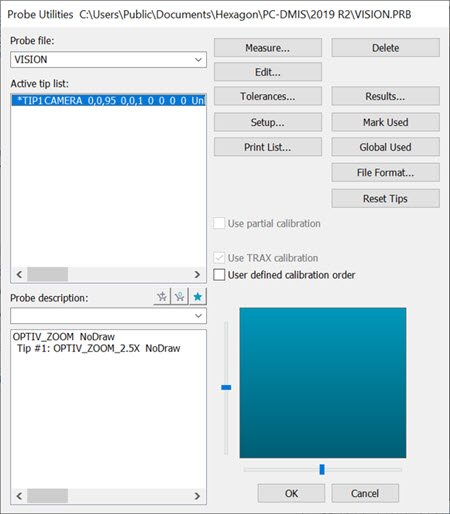

Puede calibrar la sonda de visión con el cuadro de diálogo Utilidades de sonda. En la mayoría de los casos, tendrá que realizar cada una de las calibraciones antes de medir con la sonda de visión.
Para acceder a este cuadro de diálogo, seleccione una sonda que ya se haya añadido en la ventana de edición. A continuación, pulse F9 o seleccione el elemento de menú Insertar | Definición del hardware | Sonda.
Cuadro de diálogo Utilidades de sonda - Sonda de visión especificada

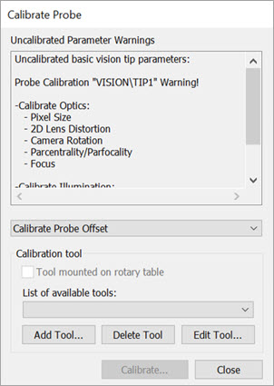

Defina la sonda de visión con los componentes necesarios. A continuación, seleccione la punta en Lista de puntas activas y después haga clic en Medir para acceder al cuadro de diálogo Calibrar la sonda.
Cuadro de diálogo Calibrar la sonda
El cuadro de diálogo Calibrar la sonda permite seleccionar y efectuar las calibraciones siguientes. Debe calibrar en el orden indicado:
En las calibraciones de offset de sonda y de iluminación, debe calibrar primero el tamaño en píxeles. De lo contrario, PC-DMIS desactiva el botón Calibrar y muestra un mensaje de advertencia en el cuadro de diálogo. Para obtener información, consulte la descripción de "Tamaño en píxeles" en el tema "Calibrar sistema óptico".
