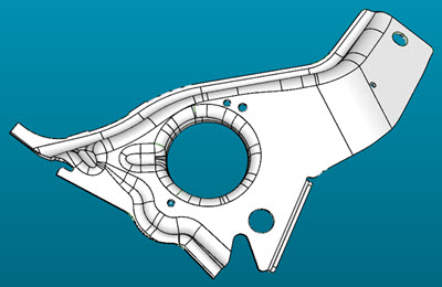

板金 - 主に自由曲面を持つ板金部品の場合、このオプションを選択します。
UniScan に対するシートメタル (板金) パートの例
