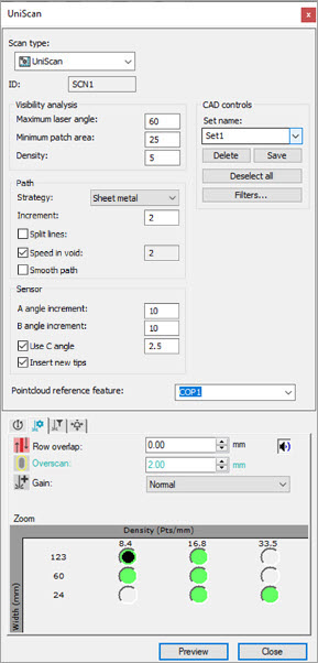

  1. [ユニスキャン]ダイアログボックスを開きます([挿入 | スキャン | UniScan])。
UniScan ダイアログ ボックス
  1. スキャンプロパティに必要な変更を加えます。UniScanダイアログボックスのプロパティの詳細については、「UniScanダイアログボックスの説明」を参照してください。
  2. スキャンする面を選択するか、ダイアログボックスの[セット名]一覧からセット名を選択します。
  3. [プレビュー] ボタンをクリックして、選択した表面でスキャン分析を実行します。PC-DMIS はスキャン分析を終了すると、スキャンの詳細に関するメッセージを表示し、スキャンを作成するようユーザーに求めます。
  4. [はい] をクリックしてスキャンを作成するか、[いいえ] をクリックしてダイアログボックスに戻ります。[はい] をクリックすると、PC-DMIS は [編集] ウィンドウでスキャンコマンドを作成し、グラフィック表示ウィンドウに選択した表面でのスキャンが表示されます。

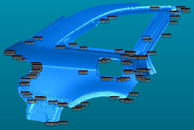

スキャン分析が完了した後、スキャンが作成される前のUniScanの例

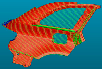

スキャンが作成され、実行された後のUniScanの例
