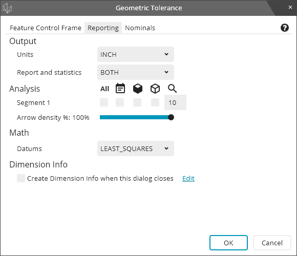

[幾何公差]ダイアログボックスの[レポート]タブには、PC-DMISが計算を評価してレポートする方法を制御するいくつかのオプションがあります。[レポート]タブは次のようになります:
出力
[レポート]タブの[出力]エリアには、次の2つのドロップダウンリストがあります:
単位 - これにより、パーツプログラムの寸法に関係なく、インチまたはミリメートルで結果を報告できます。
レポートと統計 - これにより、実績をREPORTSTATSBOTH、またはNONEに送信できます。
分析
[レポート]タブの[分析]エリアでは、テキストおよび図形分析のオプションを制御できます。幾何公差コマンドの各セグメントには、チェックボックスの行があります。例えば、2つのセグメントがある場合、解析領域は次のようになります:
チェックボックスの各列の上のアイコンは、チェックボックスのその列が制御する分析の種類のラベルです:
- 選択またはクリアすると、チェックボックスの行全体が選択または選択解除されます。
- テキスト分析をオンまたはオフにします。アイコンの上にポインタを置くと、レポートのテキスト分析用のツールチップが表示されます。
- これにより、CAD図形の分析がオンまたはオフになります。アイコンの上にポインタを置くと、CADグラフィカル分析用のツールチップが表示されます。
- これにより、レポートの図形分析がオンまたはオフになります。アイコンの上にポインタを置くと、レポートの図形分析用のツールチップが表示されます。
アイコンの下の数値は、各セグメントの矢印の乗数です。
すべてのセグメント分析チェックボックスの下に、矢印密度のスライダーバーがあります。
数学
[レポート]タブの[計算]エリアでは、幾何公差を評価するための計算オプションを制御できます。計算エリアは次のようになります:
データム一覧は、データムの計算を制御します。1つ以上のデータム要素に面データがある場合に使用できます。計算オプションとその機能については、「PC-DMISデータの解決と使用方法」を参照してください。
目標要素一覧は、計算を制御して、サイズ公差値を解決したり、目標要素から公差付き要素を作成したりします。これは、目標要素に面データがあり、(a)サイズ公差差があるか、(b)公差付き要素が目標要素と異なる場合に使用できます。オプションの意味の詳細については、「公差付き要素の導出」および「幾何公差コマンドによるサイズの評価」を参照してください。
公差域一覧(図にはありません)は、公差付き要素を公差域に最適化するための計算を制御します。これは、形状公差およびデータムのない輪郭公差のために表示されます。オプションの意味の詳細については、以下のトピックを参照してください:
サイズ
[レポート]タブの[サイズ]エリアでは、ローカルサイズをレポートするかどうかを制御できます。これは次のようになります:
ローカルサイズオプションはオンまたはオフです。サイズ公差がある場合、面データを持つ目標要素で使用できます。詳細については、「幾何公差コマンドによるサイズの評価」を参照してください。
寸法情報
[レポート]タブの[寸法情報]エリアは次のようになります:
このチェックボックスをオンにすると、PC-DMISは幾何公差コマンドの後に測定ルーチンに寸法情報コマンドを挿入します。チェックボックスの右側にある[編集]をクリックして、寸法情報コマンドオプションを変更できます。
