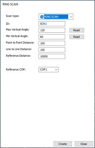

[リングスキャン]ダイアログボックスからリングスキャンを実行し、リングスキャンコマンドを作成するには:
  1. 表面プローブを選択します。
  2. メニューから[リングスキャン]ダイアログボックスを開く(挿入|スキャン|リングスキャン)、または[トラッカー測定]ツールバーの[リングスキャン]ボタンをクリックします。
[リングスキャン]ダイアログボックス
  1. [ID] フィールドでスキャンのIDを更新するか、またはそのデフォルト名を使用することができます。これはPC-DMISが編集ウィンドウで表示するスキャンコマンドの名前です。
  2. 最大垂直角度最小垂直角度の値を入力します。また、対応する[読み取り]ボタンをクリックして、トラッカーから現在の角度を読み取ることもできます。
  3. [点間距離] ボックスに値を入力します。この値はスキャン線で2つの連続した点間の最小距離を指定します。
  4. [線間距離] ボックスに値を入力します。この値は2本の連続するスキャン線間の最小距離を指定します。
  5. [参照距離] ボックスに値を入力します。
PC-DMISは、参照距離値を使用して、点間および線間の密度をこの距離で達成可能な値として計算します。PC-DMISは基準距離で定義された密度を達成するために「必要」な線及び点の量を計算します。
例えば、点間距離(100)、線間距離(100)、および基準距離 (参照距離)(10000)のデフォルト値を維持し、5000 mmの距離で壁を測定する場合、密度を高くする必要があります。
  1. 参照COP一覧からCOPを選択します。これはPC-DMISがスキャンされたデータを保存するCOPです。一覧からCOPを選択しない場合、または未作成のCOPを入力する場合、PC-DMISは新しいCOPを作成するかどうかを尋ねるプロンプトを表示します。
  2. 作成をクリックして下さい。
