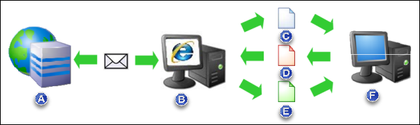

오프라인 라이센스 전송과 활성화 절차 개요
(A) - Hexagon 제조 정보 라이센스 서버
(B) - 인터넷과 연결된 컴퓨터
(C) - 시작 파일
(D) - 요청 파일
(E) - 응답 파일
(F) - 대상 컴퓨터
자격 ID 를 받았을때, 오프라인으로 자격을 활성화, 반환, 또는 업데이트하기 위해 다음의 단계를 사용한다.
